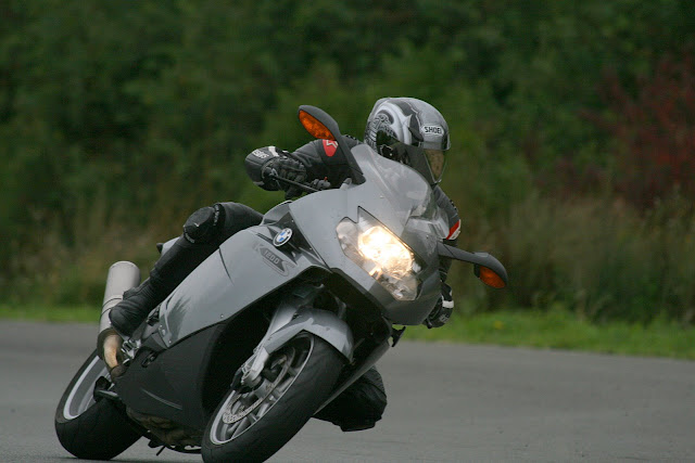

MV²/R est la force centrifuge:
M est la masse (poids sur terre) totale bonhomme+moto
V est la vitesse
R est le rayon de ton virage
mg
correspond au poids total également
g : gravité terreste
m=masse
Les 2 forces s'additionnennt vectoriellement pour aboutir à la force totale s'appliquant entre les pneux et la route
Elles s'additionnes au centre de masse totale (pilote et moto)
Ce qui fait que si tu dehanche, tu penche moins la moto pour une meme vitesse et meme courbe, on le voit bien sur le shema
Ce qu'il faut retenir, c'est que la force centriguge est proportionnele:
1) au carré de ta vitesse, si tu passe 2 fois plus vite, elle est 4 fois plus grande
2) proportionnele au rayon du virage
la masse intervient de maniere égale entre le poids, (vertical) et la force centrifuge, donc un gros ne penche pas plus ou pas moins qu'un enfant: l'angle depend uniquement de V et R

Bon Alors ! si j'ai bien tout compris :chin: Fait chier cette calculette, j'arrive pas à trouver la formule avec la Bm :lol: En tout cas, c'était sympa cette après midi à Lezennes, il n'y avait même pas les petits Lapins  :lol:
ta de la marge par rapport a la 1ere photo du post  :naaa1: :naaa1: :naaa1:

Bin Ouais ! J'ai pas tout compris.  Faut que j'y retourne avec une vrai calculette
