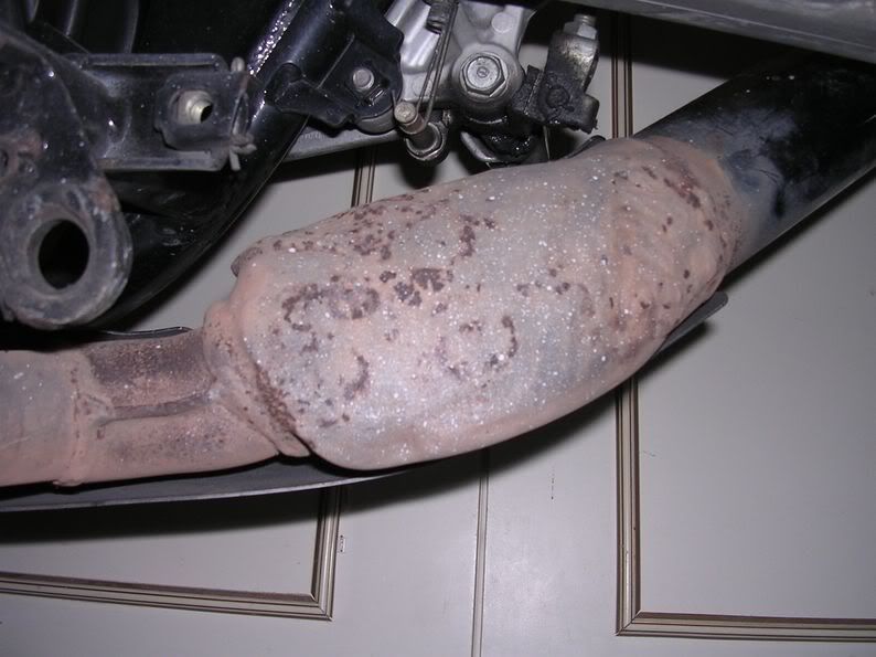

Met nous des  :clic: quand cela seras terminé  :wink: pour la boite a fumé , pas la peine de la peindre , vire là ( comme beaucoup l'on fait ( elle étouffe le moteur  ) :wink:

hahahahahahaha© toujours pas de molette ! Pour la baf, je verrai mais je sens bien que cela étouffe le moteur, mais du coup, il faudrait changer la ligne !

Citation de: scanner 22 le Jeu 16/06/2011 à 22:53hahahahahahaha©© toujours pas de molette ! Pour la baf, je verrai mais je sens bien que cela étouffe le moteur, mais du coup, il faudrait changer la ligne !
 :wiggle: :wiggle: :wiggle: Pas du tout  :wink:
Beurk c'est degeu des photos comme ca, a ce stade faut amputé  :lol:

C'est toi qui a fais la modif ? Si oui, comment as tu procédé ?

ca ressemble a ça a l'interieur ! :--:
et la sortie vers le silencieux
Citation de: philgood le Ven 17/06/2011 à 12:21
Putaing de cong !!!
ça m'interresse bougrement tes pièces pour ma BIG....
Tu les vends combien Phil ??? :lol: 8)
Citation de: JLG le Ven 17/06/2011 à 14:10Putaing de cong !!!
moitié de matière, moitié prix ! :lol: :lol:
Chez Bike-parts , la B.A.F neuve est à 650 €
Je t'en propose 325 € ,ça te va ????
( les frais de porcs ports sont pour moi ,oeuf Corse ...) :wink:
