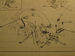

alors voilà, après avoir utilisé la fonction recherche avec le mot "réservoir", je n'ai pas trouvé la réponse à mon problème. Je m'explique.
j'ai trouvé sur ebay un robinet d'essence pour mon nouveau réservoir. Vendu sans les vis de fixation, j'en ai récupéré 2 à l'atelier moto de mon taf.
pour vérifier si elles conviennent, j'ai entrepris de démonter le réservoir mais je bloque à l'étape 5 de la revue technique
je ne trouve pas le moyen de faire passer le robinet dans le cadre ...
Comme rien n'est indiqué en démontage complémentaire, je m'interroge ... pas sur mes capacités limitées ni sur ma gaucherie,
mais juste : p'tin on fait comment bord*l de merd*

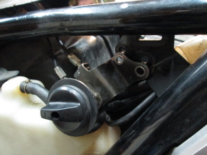

Ça est comme le collecteur !
Il n’y a pas beaucoup de position
Moi je déboulonne la partie arrière du support réservoir pour pouvoir soulever un peu l’arriere du réservoir et en le fesant pivoter en soulevant la partie bouton (a l’inverse de ta photo qui présente le bouton en bas) on arrive à le faire glisser vers le dessus de la batterie ...
Mais .... c’est pas beaucoup plus fin que le collecteur avec sa boîte à fumée !

tu peux sortir les 2 cables de la vanne d'essence et le tour est joué.
Ne pas les inverser en remontant

je n'avais pas osé trop lever le réservoir  :sifflene:, c'est chose faite !  :bravox01: sans avoir rien démonté de plus (câbles toujours en place)
cale posée, ce week-end j'attaque le démontage des durites pour le lever complètement. Je m'inquiète un peu du démontage, l'une semble fendue à son extrémité ...  :chin:

Le petit tuyau de commande de dépression vient tout seul...
Le gros... Moi a chaque fois il colle et je le pousse comme un bai...
Ben oui on ne tire pas sur j’en durite on la pousse, car quand on tire dessus elle se rétracte, se resserre et on tire comme Raoul et Marcel pour qu’elle vienne  :hop:
Dans ton cas Raoul a sévit  :arme: car il a pris un objet style tournevis trop petit et a commencé à déchirer la durite, il va falloir que tu y ailles tranquille !
